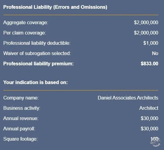

目前美国通行的AIA标准建筑设计合同模板要求每个注册建筑师购买专业保险,专业保险价格从50美元/月 到 1000美元/月不等,取决于项目大小和公司年收益。通过分析美国建筑师专业保险,我们可以对美国注册建筑师以及注册建筑师责任制所承担的专业风险有一定的认识。
通常来说,美国建筑师专业保险包括以下几个方面:
  • 专业服务中的错误和疏忽。众所周知,一个建筑项目少则数十页图纸,多则上百页,在如此复杂的设计过程中,建筑师极难保证每个图纸信息的100%准确性,更别说结构,设备等图纸与建筑图纸充分的协调一致。一般情况下,施工方在按图施工过程中会发现图纸的错漏,在同建筑师沟通协调后往往能顺利排除隐患。但是仍然有一定概率出现如前文案例中的设备选择错误,最后造成损失的情况。此时,就需要保险公司介入,共同承担风险。
  • 项目造成的损毁。按照AIA合同模板,施工现场由施工方单独承担所有责任,建筑师只是充当甲方的观察者,确认项目按照进度和图纸正确推进,且合同也明确规定了三方义务,规定施工方,甲方和建筑师互不诉讼。但是不排除例如前文案例中粉刷工人受伤的情况,受害方有权自行向建筑师提起民事诉讼,要求赔偿。
  • 法律费用。在大多数的建筑师专业纠纷案件中,花费最大的就是律师费和其他的法律服务费用,因此此条单独列出,由保险公司承担一切法律服务费用,甚至有许多保险公司拥有自己的律师,负责代理建筑师处理相应的法律纠纷。

建筑师专业保险明细。©InsuranceBee

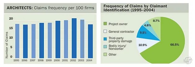

根据保险公司 CNA/Schinnerer 的数据显示,从1995到2004年间,美国每100家建筑公司中就有15到21家公司遭遇了专业责任诉讼。
对建筑师而言,一枚小小的注册章,不仅仅是十几年专业教育和实践的证明,也是社会责任的担当。在没有建筑师专业保险的保护下,市场上巨大的商业风险和专业风险对于每一个建筑师,无疑都是一副沉重的镣铐。
危险的图纸:美国建筑师的专业保险与责任制第6张图片
1995-2004年专业责任诉讼数据。
©Insurance statistics courtesy Victor O. Schinnerer & Company
