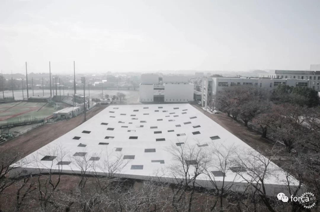

石上纯也在这个装置是一个尺寸约为80mx50m(更正:准确为87mx56m),无柱的悬空屋面,屋面靠四周墙体固定,屋面上自由的开了若干方形的天窗。由于巨大的跨度,整个屋面中央低,四周高,呈现出一种悬挂自然而然的形状,仿佛一张极轻极薄的和纸,轻轻的落在了地面上。 这就是石上纯也一贯的思路——极致的轻薄。

然而神奈川这个项目并没有采用锁网这种比较合理成熟的方案,而采用了一种从所未见的“钢板悬吊”的方法,即把若干12毫米厚钢板经过加工组装在一起,利用钢板抗张拉的特性,形成一整块巨大的钢板,然后四周固定,整体悬吊起来。
石上纯也——“我还是从前那个少年,只是走火入魔了一点点”第5张图片
这个方案的难点不在于钢板,毕竟钢板延展性好,抗拉的效果也不错,但是钢板的尺度有限,要把这么多钢板加工,组装,最终形成符合力学的性能的形状,这对于结构设计和生产制造加工的挑战是巨大的。
