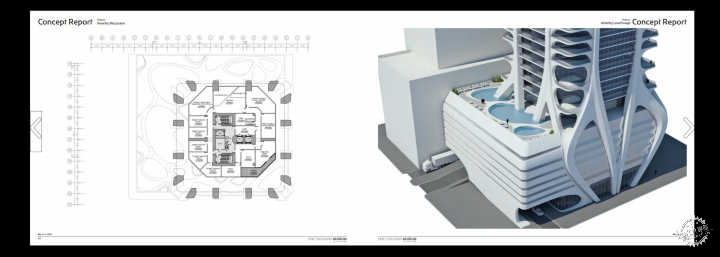

Zaha Hadid的提案书
https://issuu.com/hqrealty/docs/brochure_one_thousand_museum_by_zah
建筑学学生如何制作作品集?第5张图片

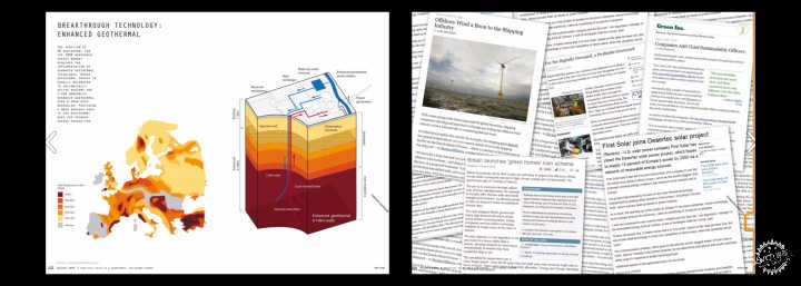

AMO的研究报告(OMA管实践,AMO管研究,库哈斯的设置)
https://issuu.com/daceguu/docs/roadmapfullbook
建筑学学生如何制作作品集?第7张图片

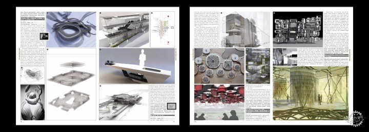

  • 一页之中的图不在多,在精,别试图把很多图压倒一页之中;
  • 要留白,完全不留白的集子节奏感很差;
  • 一个强有力的概念是一个好项目的开始,空有好表现的项目是会被看穿的;
  • 对设计的完整叙述离不开设计过程和分析过程
  • 建筑作品集的排版不在于花哨,而在于简单清楚的展示作品
  • 设计涉及到的信息量和展示的细节深度应该与所占篇幅成正比。

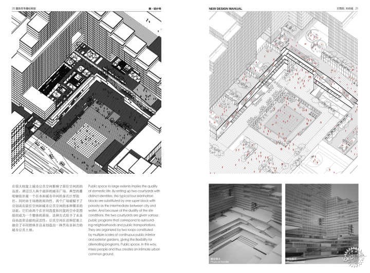

比如《奇想》书中岳子泓的作品:
建筑学学生如何制作作品集?第13张图片

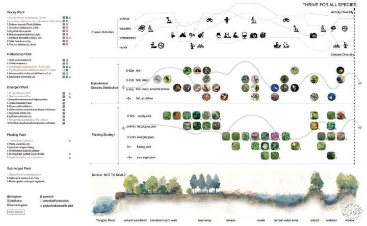

这是一张当年被抄烂了的景观分析图,来自于设计师王雪诗,她当年申请的所有学校全中,哈佛还给了她当年设计学生的最高奖学金。这张图的妙处在于,一张跨页,说清楚了景观剖面,植物分布,动物分布,人的活动以及活动属性,还将植物名录依图索引。
本图《奇想》中亦有收录。那么请问,这张图是一张什么图?
表达的本身是为了说清楚故事,而大家在整理作品集的时候,一定要思考,有什么最好的方式,能够清晰明了的,讲出来你设计的核心内容。这种方式也许存在过,也许完全没存在过。没存在过且能讲清楚的图,那也是体现你创意和设计能力的方式。

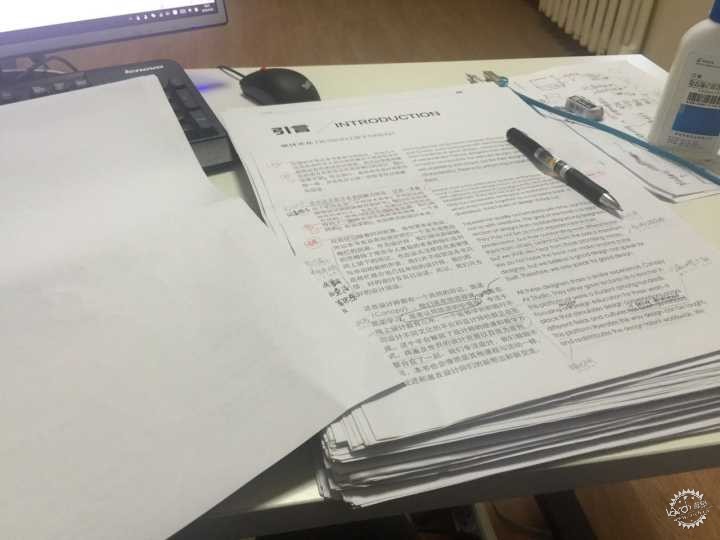

以我们出的《奇想》为例,从整理设计到初稿完成其实时间不长,前后约两个月,然而后续清华出版社组织总共六次审校,每次也总能查出许多错漏。我们如何审校?有图为证:
建筑学学生如何制作作品集?第18张图片
我们将书稿放成打印稿四倍大小(横纵各两倍),在纸上一一标出错误并修改。你会惊奇的发现,在放得大一些的纸上,错误会特别的明显,大家自己做集子,一定要至少留出一周时间来做这一个步骤。对于设计师来说,细节特别重要,别因为小失误葬送前程。
