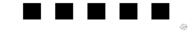

节奏是有规律的等距离重复,韵律是在节奏基础上有组织的变化。节奏与韵律相互依存。没有变化的节奏虽有形态的秩序感,但缺少活力。而无规律的形态重复,则构不成韵律,其形态必然杂乱无章。在陈设品布置中运用节奏与韵律的形式法则,可以使室内环境更具序列的美感。
1.  节奏

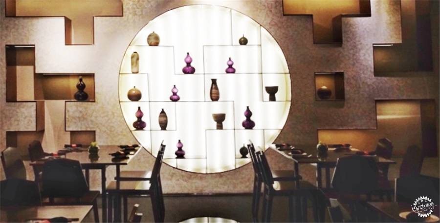

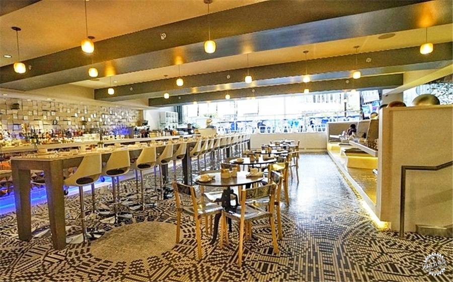

形式美中的节奏是指形式构成元素的等距离重复。形成节奏的等距离重复可以是单件物体的重复,如图1,如图 2(a)廊道的吊灯呈线状等距排列布置,形成的节奏;如图 2(b)快餐厅中水缸布置,如图2(c)日本安缦酒店大堂中酒吧台都是以单件物体的组合。节奏也可以是将数个物体整合形成新的单件形态进行重复,如图 3所示。图 4(a)酒店餐厅的座椅排列,图4(b)日本安缦酒店大堂中的休息座的排列。

图4(a)纽约艾迪逊酒店餐厅

由此可见,形式美中节奏构成,既可以是单一元素的重复,也可以是数个元素组合形成新的单一元素进行重复,但都必须是等距离的重复。

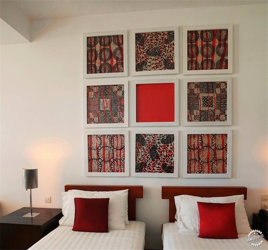

节奏中的物体重复排列可以是单一方向的,就像二方连续图像一样。如图5。也可以是多个方向,如四方连续图案,如图6(a),6(b),6(c);可以是平行方向的,也可以是垂直交叉方向的。

图6(b)斯里兰卡某酒店客房

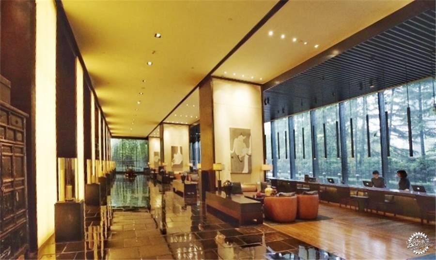

在设计中节奏与韵律较难分开,通常是将多种图形重叠在一起,如图 7上海璞丽酒店大堂中的柱面、灯具、灯柱装饰以及休息座椅,单独元素都是节奏形式,而聚合在一起就是完美的韵律效果。
室内陈设布置中的形式美——节奏与韵律第12张图片
图7上海璞丽酒店大堂

韵律是在节奏基础上的有组织的变化,韵律的变化可以是相同形体组合后的变化,如图 8(a),8(b),也可以是对原有形体的渐变,如图9,还可以是不同形体的有机整合。

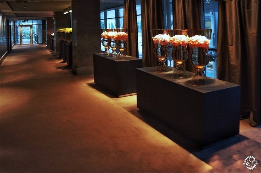

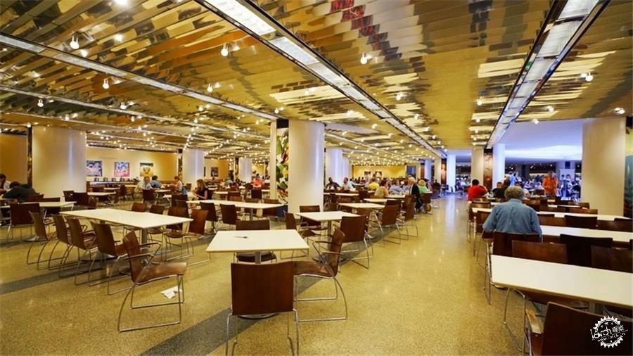

在室内小空间中,同类的家具、灯具的等距排列大都为节奏的形式。大空间中布置的陈设品大多是韵律的形式,如图 13酒店餐厅的布置。当构成节奏的元素重复次数较少时,难以形成序列感,因此,需要强调元素个体的张力。如图 14 ,巴塞罗那艺术酒店中的虽然廊道中展台个数不多,但鲜艳的花卉仍然引人注目,虽然具有节奏感,但由于缺少重复的次数,所以强化了单体的表现力。
室内陈设布置中的形式美——节奏与韵律第19张图片
图13美国华盛顿国家艺术馆东西结合部的地下餐厅

图14巴塞罗那艺术酒店廊道
