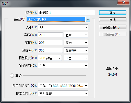

       一切PS的开始:新建纸张
专筑讲坛 PhotoShop系列视频讲座第4张图片
       如何在屏幕上预览打印之后的大小?

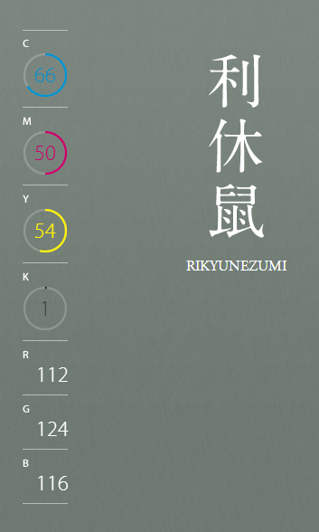

日本颜色
专筑讲坛 PhotoShop系列视频讲座第5张图片
